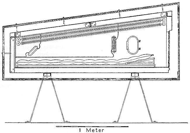

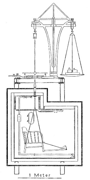

Рылся в очередной раз и такую книгу нашел, что не могу не поделиться:
Угу, калориметр. Не нарисован человек, но объект - именно он
И это тоже калориметр. Кроват-калориметр. В очередной раз без пробы... проба - тоже человек
Отсюда: www.gutenberg.org/files/28216/28216-h/28216-h.htm
А лезу в старье, чтобы найти производителя нашего первого калориметра. Французский, 30-ые годы. Наконец с начлабом сняли пульта с чердака
