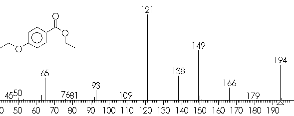

Дали 4 образца этой сивухи. Анализировал на ГХ/МС Аджилент. Сколько не мучался, получил только два пика. Самый большой - диэтилфталат.
Второй, (примерно 0,5% от пика диэтилфталата) библиотека определить не смогла. Вот теперь думаю.
Если кто желает взглянуть, то i.foto.radikal.ru/0611/9fad9e2d8f71.jpg
вот только размер там почти 2 метра
По спектру очень похоже на этиловый эфир 4-этокси-бензойной кислоты... только спектр грязноват... поиграйтесь с вычитанием фона, и посмотрите может ли в это время этот эфир выходить... Может там и наложение нескольких спектров... попробуйте по rFit...
В NIST этот спектр на
Benzoic acid, 4-ethoxy-, ethyl ester
Synonyms:
1. Benzoic acid, p-ethoxy-, ethyl ester
2. Ethyl 4-ethoxybenzoate
3. Ethyl para-ethoxybenzoate
4. Ethyl p-ethoxybenzoate
CAS#: 23676-09-7

Drone пишет:
А можно и мне свои 5 копеек вставить?
Уточните пожалуйста
- на какой колонке?
- в каком диапазоне масс?
- по общему ионному току?
- а в SIM что-нибудь искали?
Мы пробовали анализировать некую душистую воду на колонке с 5 фазой по общему ионному току на хромасе (Кристалл 5000.1 + DSQ). Результат подобен - один большой пик и этот пик - диэтилфталат. Анализ хроматограммы показал (на мой взгляд) - бесполезно на этой колонке с этой фазой что-либо другое искать, разве что знать что ищешь и искать тогда по отдельным ионам. Анализ надо для начала ставить на колонке FFAP и затем может быть других. Но времени не было и такого детального анализа не делали.

А никак файлик хроматограммы в сеть выложить или на мыло скинуть?
Drone
Ранг: 124
30.11.2006 // 11:04:47
Извините за долгое молчание.
Файлик slil.ru/23493099
А получен был файлик по полному ионному току, в диапазоне до 700 а.е.м. В СИМе ничего не искали, так как что искать - неясно.
Будем пробовать LC-MS, а потом может и в СИМ посмотрим. Вот только концентрации там должны были быть бешеные, я упаривал 50 мл до 1 мл.
