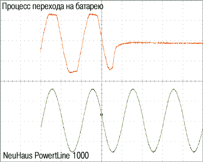

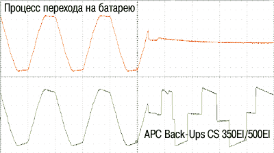

Вот как выглядит картинка несинусоидального выхода UPS:
А вот синусоидальный:
Несинусоидальное питание и вообще импульсные наводки в сети предъявляют гораздо более жесткие требования к заземлению прибора. И иногда будет дешевле купить хороший UPS, чем городить новый контур измерительного заземления. Например, если лаборатория на десятом этаже
Естественно, что UPS с синусоидальным выходом стоит гораздо дороже. И вам решать, стоит ли брать такой. Но знать - надо.

очень информативно, а главное теперь знаем что neuhaus powerline хороший бесперебойник. кстати по рисункам видно что он делает свою синусоиду, отличную от "сетевой", такой ИБП и нужен как раз.
