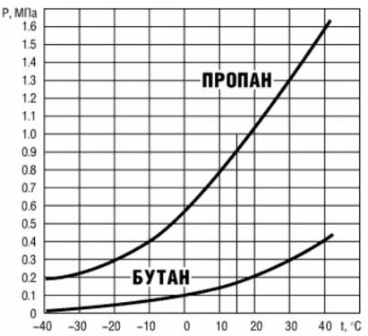

18.08.2010 // 22:39:31
newman пишет:
>>>Кусок трубы с двумя вентилями накачивается до определённого значения. 5атмосфер или 150- мне не известно.
это даже мне неизвестно!
А мне - известно В трубе и в пробоотборнике - давление паров пропана при данной температуре:
Если пропан чистый и температура - 20 градусов им тов. Цельсиуса, то около 10 атмосфер.

Ситуация похоже следующая. Вы вводите пробу сжиженного газа в жидком виде с использованием крана-дозатора сжиженных газов. Кран-дозатор у вас стоит на испарителе, от него он несколько нагревается и, как правило, в вашем дозируемом объеме проба была частично разгазирована и зашкаливания не происходило. Стабильности абсолютных откликов наверняка не было, но кого это интересует при расчете методом внутренней нормализации. В условиях жары температура пробы и давление в пробоотборнике стали выше, доля разгазированной пробы в дозируемом объеме стала меньше, а отклики соответственно выше. Если вас раньше все устраивало, хотя это и неправильно, то можете временно (до похолодания) несколько увеличить температуру испарителя, отклики наверняка станут меньше. А вообще для ПИДа дозируемый объем у вас велик, меньше надо дозировать. Если ПИД зашкаливает, то это уже или на границе, или за гранью линейного диапазона детектора. Да и проба должна дозироваться без разгазирования.
