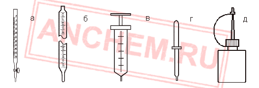

    Требуемые объемы растворов при титровании отмеряют с помощью бюреток, мерных пипеток или более простых дозирующих устройств: шприцев, калиброванных капельниц и др. Наиболее удобны для титрования бюретки с краном.
Средства дозировки растворов
Рис. 3. Средства дозировки растворов:
а – бюретка с краном, б – мерная пипетка,
в – шприц-дозатор, г – пипетка-капельница простая,
д – капельница-флакон.
    Для удобства заполнения мерных пипеток растворами и титрования их герметично соединяют с резиновой грушей, используя соединительную резиновую трубку. Запрещается заполнение пипеток растворами путем их всасывания ртом! Еще удобнее работать с мерными пипетками, устанавливая их в штативе вместе с медицинским шприцем, герметично соединенным с пипеткой гибкой трубкой (резиновой, силиконовой и т.п.) (рис. 4).
