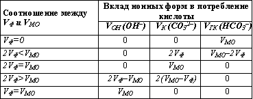

    В зависимости от соотношения между количествами кислоты, израсходованными на титрование по фенолфталеину (VФ) и метилоранжу (VМО), по табл. 9 выберите подходящий вариант для вычисления ионных форм, обуславливающих потребление кислоты при титровании.
Таблица 9
Определение ионных форм,
обуславливающих потребление кислоты на титрование
Примерный порядок использования табл. 9. Выполните действия и ответьте на следующие вопросы.
  1. Имеет ли раствор нулевую свободную щелочность? (Т.е. при добавлении фенолфталеина раствор не приобретает окраски или слегка розовеет.) Если да, то потребление кислоты обусловлено присутствием только гидрокарбонатов – см. графу 1 табл. 9.
  2. Является ли потребление кислоты при титровании по фенолфталеину равным общему потреблению кислоты при титровании? Если да, то потребление кислоты обусловлено присутствием только гидроксил-анионов – см. графу 5 табл. 9.
  3. Умножьте полученное потребление кислоты при титровании по фенолфталеину на 2 и сравните произведение с общим потреблением кислоты для граф 2–4 табл. 9. В каждом случае определите вклад присутствующих ионных форм в потребление кислоты.
    Пример расчета. В первой пробе объемом 10 мл определили количество раствора кислоты, израсходованное на титрование по фенолфталеину: VФ = 0,1 мл. Во второй пробе определили количество кислоты, израсходованное на титрование по метилоранжу: VМО = 0,25 мл. Сопоставляем величины 2×VФ и VМО: 2×VФ<VМО. Следовательно, в пробе присутствуют и карбонат-, и гидрокарбонат-анионы, причем потребление кислоты карбонатами составляет VК = 2×VФ = 0,20 мл, а гидрокарбонатами –
    VГК = VМО – 2VФ = 0,25–0,20 = 0,05 мл
  4. Проверьте результаты расчета: сумма потребления кислоты на все три формы должна быть равна общему потреблению кислоты.
