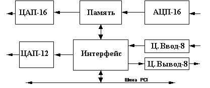

        Рижский пр., д.26. e-mail: manoilov Алгоритмическое и программное обеспечение выполняет следующие функции: - управление разверткой масс-спектрометра; сбор данных с усилителей масс-спектрометра; синхронизация регистрации и синхронизация запуска развертки; накопление и передача блоками масс-спектрометрической информации в память управляющей ЭВМ для вторичной обработки и идентификации спектров; фильтрация наводок и шумов в масс-спектрометрических сигналах; обнаружение масс-спектрометрических пиков; разделение мультиплетных линий; идентификация анализируемых веществ с помощью баз данных масс-спектров. Аппаратные средства В аппаратно-программном комплексе используется разработанная плата управления на базе шины PCI. Использование специализированной платы позволило реализовать необходимые функции для сбора данных и управления прибором. За счет наличия на плате большого объема ОЗУ возможно реализовать высокую частоту вывода и ввода сигнала при минимальной загрузке шины PCI. Структурная схема:
 Характеристики: - Интерфейс с шиной PCI
        реализован посредством интегрального
        PCI драйвера AMCC5933; логика управления
        реализована в ПЛИС Acex 1K фирмы Altera; один
        канал 16-ти разрядного ЦАП и один канал
        16-ти разрядного АЦП с частотой
        преобразования 400 кГц; 8 каналов 12-ти
        разрядных ЦАП; 8 цифровых выходов; 8
        цифровых входов с возможностью
        синхронизации по любому из них; 128 кБ
        ОЗУ для хранения результатов измерений
        и формы выходного управляющего сигнала. |
