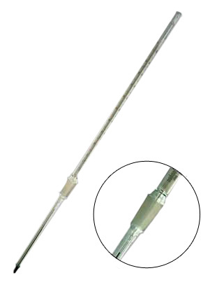

06.11.2015 // 9:31:04
Если уж заговорили о термометрах на шлифах, то надо отчеркнуть самый главный недостаток стеклянного термометра типа ТЛ-50:
фиксированная длина погружной части.
У меня в НИИ был целый ящик таких термометров с разными длинами погружных частей. Но чаще всего пользовался тонким палочным термометром на 150, на котором был одет собственноручно сколхозенный фторопластовый керн - конус с каналом. Для передвижения керна приходилось греть термометр до максимальной температуре, потому что иначе было невозможно его сдвинуть
Сделал себе три штуки таких и был доволен, как слон в среде обитания
А цельностеклянными термометрами пользовался для вакуум-перегонок, тут Валера прав.
