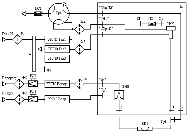

Использование газового крана существенно увеличивает мертвые объемы, размывает зону ввода. Вы ограничены в выборе колонки (длиные и с толстой пленкой) и скорости анализа. Это плохо совместимо с пестицидами. Рекомендую обратить внимание на ПеркинЭлмер, у них есть система PreVent, позволяющая делать все то же самое, но без побочных эффектов. ЭЗД для капиллярных колонок у них тоже есть. |

![]() Редактировано 1 раз(а) Газовый кран здесь не увеличивает мертвый объем. |
Роман VIP Member Ранг: 327 |
![]() Поясняю. При вводе больших объемов пробы (50-100 мкл) и низкой температуре испарителя вы отдуваете растворитель через сброс. Затем задираете температуру испарителя и образец поступает в колонку. Только с помощью крана (как у Хроматэка) у Вас врядли получится что-то хорошее. Для таких фишек есть более продвинутые устройства, как например PreVent у PerkinElmer. С уважением, Роман |
12345 Пользователь Ранг: 661 |
![]() Роман, для описанного Вами способа ввода больших объемов не нужна обратная продувка. В случае использования показанной здесь схемы такой ввод невозможен. Для осуществления описанного ввода нужен испаритель с возможностью программирования температуры. Ввод осуществляют в холодный инжектор, отдув растворителя через обычный сброс и поднимают температуру испарителя. Может я не в курсе, но по моему, для Кристалла 2000М нет испарителей с программированием температуры. С уважением, Геннадий. |
