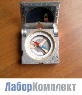

Вот компас:
Тягостное впечатление
На хрена он такой нужен... уж лучше карту распечатать с Google и определиться по ориентирам... все лучше будет... если, конечно, не планируется командировка в пустынях, где нет ориентиров.
Цена его - 3700 рубликов! За что!?!?!?
За такие или чуть большие бабки можно отхватить артиллерийскую буссоль: yandex.ru/yandsearch?text=буссоль+артиллерийская+купить !
Вот 2 штуки, со штативами, всего за 6000: prom.kupiprodai.ru/ieraogo
Если боитесь матана и не в ладах с топографией и с геодезии, либо учитесь, либо покупайте GPS. Он, конечно, север не определяет, но построить направление движения очень даже может. И вообще, не в пример полезнее прибор, нежели простой магнитный компас
Психрометр по типу правильный (проверяют только термометры, а не пошлых датчиков влажности; термометры можно демонтировать, отправить в поверку, заменить, в конце концов), но в нем слышком много пластика. Расово-православный психрометр должен быть выполнен из никелированной латуни и бронзы
Барометр так себе - не попса, но и не ртутный
Хорошо, что на пружинном подвесе - самая частая беда у анероидов - сдвига стрелки на оси от удара. Подлое, что если сдвиг маленький, такую ошибку не заметить. А проверка анероидов своими силами можно производить только по ртутному барометру, который достаточно редко встречается в современных лабораториях
