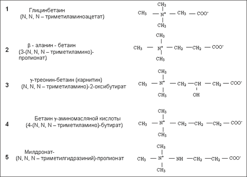

В качестве аналитов были выбраны соединения, приведенные в таблице 1
Таблица 1.
Это важные бетаины, содержание и соотношение которых наиболее полно характеризует состояние и энергетический потенциал организма, а соединение 5 является синтетическим лекарственным препаратом, обладающим ярко выраженными кардиопротекторными и иммуностимулирующими свойствами. Как видно из структуры, все перечисленные вещества являются очень полярными и малореакционноспособными для деривации, не содержат хромофорных групп, а значит - обладают заметным поглощением только в коротковолновой области УФ-спектра.

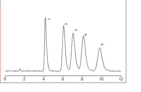

Рисунок 1. Хроматограмма модельной смеси бетаинов (по 0,1 мг/см3 каждого). Хроматограф: Милихром 4, УФ детектирование 198 нм, колонка: 2х80 мм, заполнена Separon SGX 5 мкм; элюент: 70% ацетонитрила в 0,1М фосфатном буфере, рН 6,2. Нумерация компонентов соответствует таблице 1.

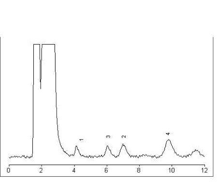

Образец крови объемом 5 см3 разбавляли в 20 раз ацетонитрилом (доводили объем пробы до 100 см3), гемолизованные эритроциты и значительную часть скоагулированных белков отделяли от раствора центрифугированием при 8000 об/мин в течение 4 минут. Полученный центрифугат пропускали через стандартный патрон для ТФЭ объемом 1 мл.
Анализ элюата с патрона показал, что в крови присутствуют все 4 бетаина в сравнимых концентрациях, которые достаточно надежно регистрировались детектором хроматографа. Лекарственный препарат может определяться с еще большей надежностью, поскольку его терапевтическая концентрация в крови обычно значительно превышает таковую для нативных бетаинов. Отсутствие же посторонних пиков в области выхода бетаинов подтвердило тот факт, что очистка пробы методом ТФЭ оказалась вполне эффективной (рис. 2).
Рисунок 2. Хроматограмма очищенного и сконцентрированного методом ТФЭ образца плазмы крови.

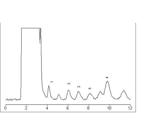

Ход анализа при использовании гетероповерхностного сорбента претерпел существенные изменения. В образец крови, объемом 0,5 мл добавляли 50 мкл трихлоруксусной кислоты, после чего полученный раствор фильтровали под давлением в виалу через мембранный фильтр с порами, размером 0,2 мкм. Примерно 200 мкл фильтрата упаривали в виале до четверти первоначального объема под вакуумом. В хроматограф дозировали 15-20 мкл полученного раствора.
Вид хроматограммы приведен на рис. 3. Следует отметить, что в информативной области хроматограммы начинают проявляться посторонние компоненты, которые, тем не менее, не перекрываются с целевыми веществами.
Использование специальных сорбентов позволило значительно сократить время анализа и максимально сократить операции по подготовке пробы.
Кроме того, видится, что использование специальных технических приемов и оборудования для манипуляции с малыми объемами жидкостей позволит снизить объем необходимой для анализа крови до 200 – 300 мкл.
Рисунок 3. Хроматограмма образца плазмы крови на колонке с гетероповерхностным сорбентом.
