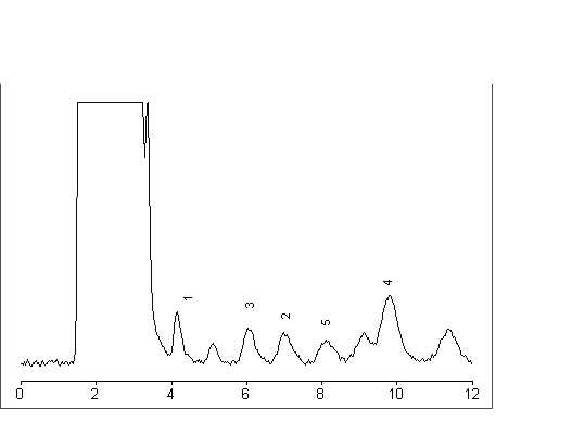

Воздействие на удерживание сорбатов ион-парного модификатора в ОФ ВЭЖХ тем сильней, чем выше (до определенного предела) его концентрация в элюенте, длиннее алкильный «хвост» и чем более кислые или основные свойства проявляет сорбат.
Рисунок 1. Хроматограмма модельной смеси витамина В6 и полупродуктов его синтеза. Хроматограф: Милихром 4, УФ детектирование при 290 нм; колонка: КАХ 4; элюент: 4% метанола в 0,02М фосфатном буфере, рН=3.
Рассмотрим хроматографическое поведение высокополярных веществ, обладающих свойствами оснований - витамина В6 и полупродуктов его промышленного синтеза по методу Харриса - Фолкерса [5].
В этом случае стоит задача разделить четыре вещества: 2-метил-3-окси-4-формил-5-метоксипиридин (пиридоксаль); 2-метил-3-окси-4,5-диметоксипиридин (пиридоксин), 2-метил-3-окси-4-метоксиметил-5-оксиметилпиридин (эфир пиридоксина) и 2-метил-3-амино-4-метоксиметил-5-аминометилпиридин (диамин пиридоксина). При анализе на ОФ без жесткого динамического модифицирования эти вещества удерживаются очень плохо (рис. 1). При концентрации метанола всего 4% в 0,02М фосфатном буфере и рН=3 едва-едва делятся пиридоксин, эфир пиридоксина и диамин пиридоксина. В случае небольшого падения эффективности колонки, разделение становится уже недостаточным, а хроматографисту даже нет возможности восстановить качество разделения путем уменьшения элюирующей силы подвижной фазы, так как она и без того минимальна. Кроме того, в этих условиях изначально не делятся пиридоксин и пиридоксаль.
Если подходить строго, компоненты фосфатного буфера (дигидрофосфат калия и фосфорная кислота) в данном случае - тоже модификаторы, но в этих концентрациях они всего лишь стабилизирует рН, а значит - липофильность сорбатов, и влияют на удерживание анализируемых веществ в колонке не очень существенно.

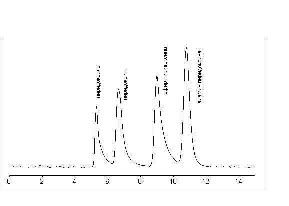

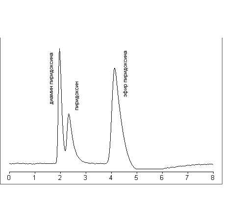

Добавка же в элюент додецилсульфата натрия до концентрации всего 0,0005М переводит хроматографическую систему в ион-парный режим. Это приводит не только к изменению порядка выхода веществ, но и к столь значительному увеличению их удерживания, что даже при концентрации метанола в подвижной фазе 40%, выхода из колонки диамина пиридоксина приходится ждать почти 20 мин (рис. 2). Это, по-видимому, связано с тем, что диамин пиридоксина является трипротонодентатным (трехцентровым) основанием, причем с разной силой и стерической доступностью своих центров основности. Это же обстоятельство обуславливает аномально большую асимметрию формы пика диамина в данных условиях. Нельзя также сказать, что и разделение остальных компонентов вполне удовлетворительно, но, тем не менее, уже удалось добиться четкого разделения пиридоксина с пиридоксалем, а у хроматографиста появилась дополнительная степень свободы (концентрация метанола) для увеличения разделительной способности данной системы.
Рисунок 2. Хроматограмма модельной смеси витамина В6 и полупродуктов его синтеза. Хроматограф: Милихром 4, УФ детектирование при 290 нм; колонка: КАХ 4; элюент: 40% метанола в 0,02М фосфатном буфере с добавкой 0,0005М додецилсульфоната натрия, рН=3.
Для обеспечения более качественного и быстрого разделения сорбатов, в данном случае есть смысл перейти в градиентный режим элюирования, что не всегда удобно или даже возможно. Можно также использовать более короткоцепочные модификаторы, например, октил- или гексилсульфонат, которые дороже и менее доступны, чем додецилсульфат, но позволяют существенно «сжать» хроматограмму даже в изократическом режиме. Как будет показано далее, эту задачу, опять же, при помощи динамического модифицирования, удалось решить гораздо более красиво и просто.

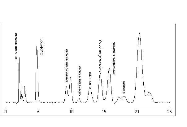

В общем случае, для реализации ион-парного механизма при разделении кислых сорбатов используют соли тетраалкиламмония, а при хроматографии органических оснований - алкилсульфонаты. Тем не менее, если речь идет о хроматографии полифункциональных соединений, выбор типа ион-парного модификатора уже не столь очевиден. Примером такой ситуации является хроматографический анализ морфина в биологических жидкостях. В обращенно-фазовом режиме этот алкалоид удерживается недостаточно сильно и зачастую выходит в окружении множества примесей, что может отрицательно сказаться на достоверности идентификации его пика на хроматограмме и значительным ошибкам при количественном определении. Поэтому перед дозированием образец должен быть тщательным образом очищен от основных примесей, что усложняет весь ход анализа и снижает экспрессность его проведения. Добавка же в элюент фосфата тетрабутиламмония значительно увеличивает время выхода морфина и позволяет сместить его пик в чистую от примесей область хроматограммы (рис. 3). Это становится возможным благодаря тому, что морфин, проявляя преимущественно свойства основания, тем не менее, имеет фенольный гидроксил, обеспечивающий ему некоторые кислотные свойства.

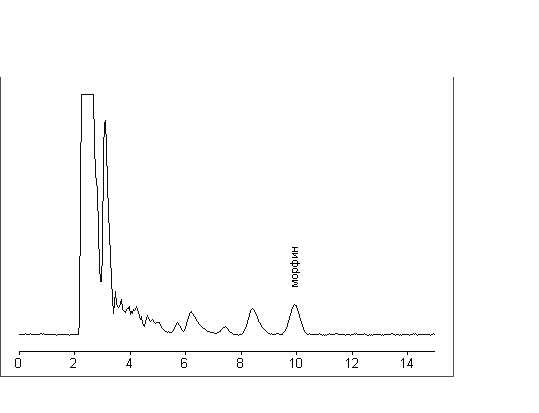

Рисунок 3. Хроматограмма спиртового раствора экстракта из желчи наркомана. Хроматограф: Милихром-4, УФ детектирование 220 нм; колонка: Диасорб-130-Амин, 2х120 мм, элюент: Ацетонитрил - 0,005М раствор тетрабутиламмоний фосфата (85:15), 200 мкл/мин. Хроматограмма любезно предоставлена А.В.Удаловым (если не указан источник, данные получены автором).

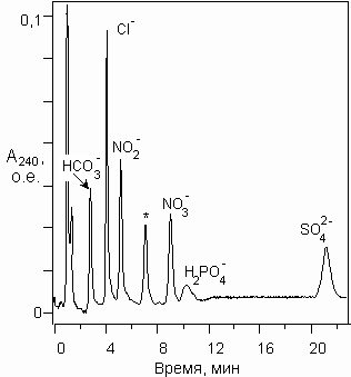

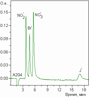

Рисунок 5. Разделение поглощающих в УФ анионов на динамически эмулированном анионообменнике. Хроматограф: Милихром 5, колонка: КАХ 4, элюент: 0,5М раствор фторида натрия; колонка предварительно модифицирована 0,01М раствором бромида октадецилтриметиламмония. (Методика разработана Г.И.Барамом)
Если провести добавку в элюент анионогенного ПАВ с длинной алкильной цепью, например, гекса- или октадецилсульфоната натрия, на поверхности сорбента сформируется сильный катионообменник. Правда, вести анализ неорганических катионов методом ВЭЖХ нецелесообразно ни по чувствительности и точности определения, ни по стоимости такого анализа. Тем не менее, используя динамическое модифицирование, принципиально это довольно легко осуществить.
Рисунок 6. Разделение непоглощающих в УФ анионов на динамически эмулированном анионообменнике при косвенном инверсном детектировании. Хроматограф: Милихром 5, колонка: КАХ 4, элюент: 15% ацетонитрила в 0,0016М растворе бифталата калия, рН=8,9; колонка предварительно модифицирована 0,01М раствором бромида октадецилтриметиламмония. (Методика разработана Г.И.Барамом)

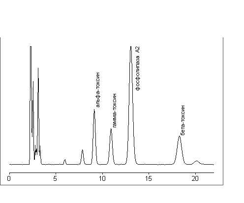

Рис.7 как раз иллюстрирует пример такого разделения. Следует отметить, что, исходя из приведенного для элюента соотношения концентраций буфера и ацетонитрила, в данном случае авторы, видимо, сами того не подозревая, вошли в довольно специфический режим динамического модифицирования силикагеля - динамически индуцированный раздел фаз, который подробней будет рассмотрен в разделе 2.4.
Таким образом, следует признать, что без специальных модифицирующих добавок в элюент, добиться удерживания и приемлемой формы пиков большинства сорбатов на силикагеле в обращенно-фазовых системах растворителей не удается практически во всем диапазоне концентраций водно-органических смесей.
Дальнейшие эксперименты с динамическим модифицированием неизмененного силикагеля показали, что, используя, например, цетримид (бромид цетилтриметиламмония) можно в водных элюентах добиться такого же разделения, как и на С18. Причем, порядок выхода, удерживание и эффективность разделения были очень схожи с аналогичными параметрами для разделения на химически модифицированных силикагелях С18.
Рисунок 7. Хроматограмма Asn-Arg-Val--Tyr-Val-His-Pro-Phe. Подвижная фаза-ацетонитрил-0,1 М ацетатный буфер рН 5,0 (70:30). Сорбент Зорбакс ODS (а), Силасорб 600 (б). (Пример заимствован из книги [3])

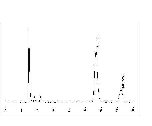

Этот прием очень удобен при анализе плохо очищенных образцов, так как, варьируя содержание модификатора в элюенте, можно в широких пределах изменять удерживание липофильных сорбатов. Кроме того, колонки с силикагелем почти вдвое дешевле и значительно легче регенерируются, чем колонки с химически привитой обращенной фазой.
Примером такого анализа на динамически эмулированной обращенной фазе является определение триклозана (антисептик) в мыле и зубной пасте (рис. 8).
Рисунок 8. Хроматограмма вытяжки из зубной пасты. Хроматограф: Милихром 4, спектрофотометрический детектор 230 нм; колонка: КАХ 3; элюент 83% ацетонитрила в 0,015М растворе цетримида.

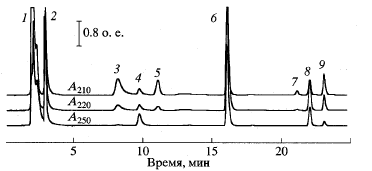

Еще более интересные и разнообразные свойства поверхности силикагеля удалось получить при использовании в качестве модификатора бетаинов и триметилгидразиниевых производных короткоцепочных карбоновых кислот. Эти вещества, будучи химически очень похожими на тетраалкиламмониевые соли, довольно прочно удерживаются на поверхности силикагеля именно аммонийной частью, а карбоксильная группа обращена наружу и имитирует слабый катионообменник. На таких системах хорошо делятся многие органические основания, в том числе и алкалоиды [10].

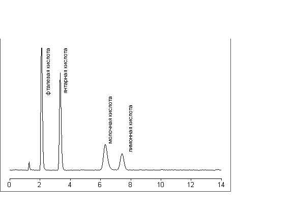

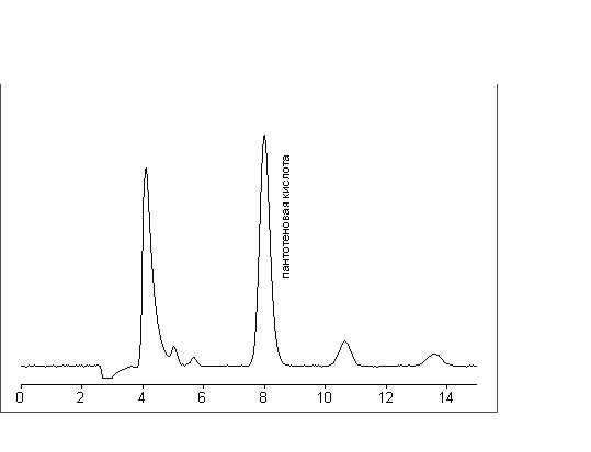

Рисунок. 9. Хроматограмма модельной смеси карбоновых кислот (по 0,1 мг каждой). Хроматограф: Милихром 4, спектрофотометрическое детектирование при 210 нм; колонка Силасорб 600, 7мкм, 2 х 80 мм; элюент: 14% ацетонитрила в растворе 0,07М кадаверина и 0,01М гидрофосфата натрия (рН = 8,4).
Интересен тот факт, что подбором вида и длины углеродной цепи таких модификаторов, можно в широких пределах варьировать удерживание катионогенных сорбатов, вплоть до имитации градиентного разделения при реализации изократического элюирования. Примером такого использования ДМ [11] является анализ пиридоксина (витамин В6) и полупродуктов его синтеза, разделение которых в других условиях было рассмотрено ранее.

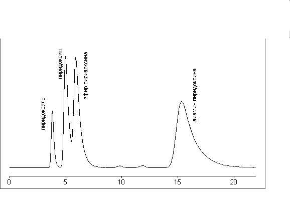

Рисунок 10. Хроматограмма витамина В6 и полупродуктов его синтеза на силикагеле в режиме динамического модифицирования. Хроматограф: Милихром 4, УФ детектирование при 290 нм; колонка: КАХ 3, заполненная Силасорбом 600; Элюент: 0,02М дигидрофосфата калия и 0,1М бромида триметилгидразинийметилпропионата в воде рН=6.
Таблица 1. Высоты, эквивалентные теоретической тарелке (ВЭТТ) для пиков компонентов на рис. 10.
Наименование вещества
ВЭТТ, мкм
Пиридоксаль
108
Пиридоксин
82
Эфир пиридоксина
42
Диамин пиридоксина
32
