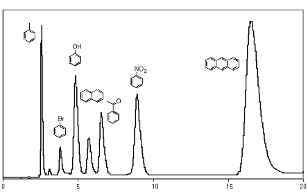

На рисунке показана типичная хроматограмма тестовых адсорбатов в одной из исследованных квази-нормально-фазовых хроматографических систем. Из хроматограммы видно, что наименьшим удерживанием обладают толуол (и бензол); производные бензола с мощными либо электрон-донорными, либо электрон-акцепторными заместителями в ароматическом кольце обладают бóльшим удерживанием. Этот эффект можно интерпретировать, рассматривая лабильные π-комплексы «адсорбат-адсорбент» как комплексы с переносом заряда (КПЗ). В первом приближении, энергия адсорбции в этом случае должна быть пропорциональна разнице в π-электронной плотности ароматических систем адсорбата и адсорбента, или, в терминах теории МО, обатно пропорциональна разнице ВЗМО адсорбента и НСМО адсорбата (если адсорбат – акцептор), или разнице НСМО адсорбента и ВЗМО адсорбата (если адсорбат – донор).

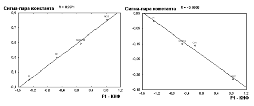

Корреляция фактора F1КНФ с σ0р константой свидетельствует о том, что F1КНФ является дескриптором π-взаимодействий.
На рисунке показаны зависимости F1КНФ от σ0р для электрон-донорных и электрон-акцепторных заместителей с коэффициентами корреляции 0.991 и 0.997 соответственно. Таким образом, основная гипотеза была подтверждена: взаимодействие «адсорбент-адсорбат» в квази-нормально-фазовом режиме происходит в основном за счет образования лабильных π-комплексов между адсорбентом и адсорбатами; в случае данного эксперимента дескриптором π-взаимодействий являлся фактор F1КНФ, его вклад в удерживание составило значение 95.8%.

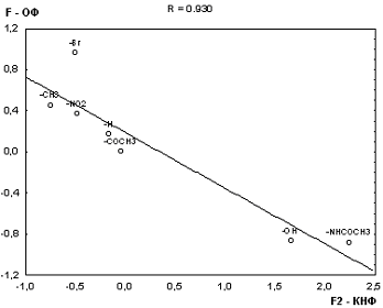

«Обращенно-фазовый» фактор для сверхсшитого полистирола FОФ хорошо коррелировал с соответствующим фактором для С18 фазы FОФ-С18. Эта корреляция подтверждает, что в типичных обращенно-фазовых условиях свойства сверхсшитого полистирола подобны свойствам С18 фаз, за исключением сильной разницы в гидрофобности, и в некоторых случаях – селективности. Одним из наиболее интересных результатов явилась удовлетворительная корреляция минорного «квази-нормально - фазового» фактора F2КНФ с «обращенно-фазовым» фактором FОФ, при удалении из выборки адсорбатов нафталина (на рисунке); при удалении из выборки бромбензола корреляция становилась еще более очевидной.
Наиболее простой, «поверхностной» интерпретацией этого результата является предположение о двух типах удерживания в исследованных системах 1-3: доминирующего (95.8%) типа, включающего взаимодействия с переносом заряда, и дополнительного, обращенно-фазового типа (3.8%).
