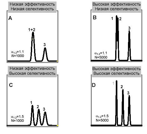

Хроматографическая колонка- это сердце любого хроматографа. По вашей методике вы используете заполненную (набивную) колонку. Этот тип колонок в настоящее время редко используется в газовой хроматографии из за их недостаточной эффективностью разделения. (Эффективность колонки выражается числом или высотой, эквивалентной теоретической тарелки.) В настоящее время доминирующее положение занимают полые капиллярные колонки, которые обладают большой суммарной эффективностью разделения.

При одном и том же наполнителе (размер носителя, толщина пленки неподвижной фазы/% нанесения) колонка с меньшим диаметром будет иметь больше хроматографической эффективности, но меньше хроматографической емкости. Насколько это критично для Вас - нужно смотреть опытным путем в вашем случае.
Переход на капиллярные колонки - см. наличие методик на капиллярных колонках по своим искомым аналитам и объекту анализа. В общем случае не всегда удается просто "в лоб" перевести методику с насадочной на капиллярную колонку только изменив колонку в методике (даже оставляя за кадром вопрос соответствия нормативным документам).

В любой методике описываемая предлагаемая хроматографическая колонка имеет рекомендательный характер. При покупке Кристалл 5000м я бы посоветовал использовать полые капиллярные колонки. Эффективность и селективность разделения у них выше и возможность получения ложно положительных и ложноотрицательных результатов существенно понижается...
Если не сложно, поясните как реализовать МУ 5874-91 на капиллярной колонке и выйти на необходимый диапазон содержаний? Условия ввода пробы и анализа, фаза и типоразмер колонки?
DDT пишет:
Не могли бы вы высказать две точки зрения, которые присутствуют в спорных рассуждениях....
Если я правильно помню по учебникам, то селективность колонки - это селективность хроматографической неподвижной фазы. А эффективность - это эффективность конкретной колонки. И в "Хайвере" это написано вроде.
