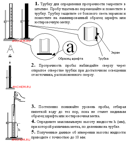

    Метод количественного определения прозрачности основан на определении высоты водяного столба, при которой еще можно визуально различить (прочесть) черный шрифт высотой 3,5 мм и шириной линии 0,35 мм на белом фоне или увидеть юстировочную метку (например, черный крест на белой бумаге).
    Используемый метод является унифицированным и соответствует ИСО 7027.
    Проведению анализа могут мешать вещества, окрашивающие воду, а также пузырьки воздуха.
Оборудование
Ламинированный образец щрифта (высота 3,5 мм, ширина линии 0,35 мм) или юстировочная метка (2 шт.).
Пипетка для отбора воды, трубка для определения прозрачности (длина 600 мм; диаметр 25 мм), экран для трубки, шприц с соединительной трубкой.
Примечание. Для устойчивости трубку для определения прозрачности лучше закреплять в штативе.

Выполнение определения
1. Трубку для определения прозрачности закрепите в штативе. Пробу тщательно перемешайте и поместите в трубку. Трубку защитите от бокового света экраном и поместите на ламинированный образец шрифта или юстировочную метку. 2. Прозрачность пробы наблюдайте сверху через открытое отверстие трубки при достаточном освещении от источника, расположенного сверху. 3. Постепенно понижайте уровень пробы, отбирая пипеткой воду до тех пор, пока не станет видимым образец шрифта или юстировочная метка. 4. Определите максимальную высоту жидкости h (мм), при которой различима метка, по делениям на трубке. 5. Полученные данные об измерении высоты жидкости приводите с точностью до 10 мм.
