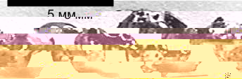

 Камера изготовлена из бор-силикатного стекла. К камере подсоединяются вентиль 1 для откачки системы на высокий вакуум, вентиль 2 с ампулой для собирания воды, оптическое кварцевое окно и ампула с образцом. Исследуемая проба весом ~ 50 мг смешивается с 10 мг СuO и высыпается в ампулу. Разогрев пробы проводится частично сфокусированным пучком (пятно на пробе ~1 мм). При нагреве пробы до плавления выделяется вода и свободный водород. Водород окисляется на CuO и вся вода перемораживается в ампулу на вентиле 1. Для полного плавления пробы и завершения реакции выделения водорода достаточно 4-5 минут. Внешний вид проб после плавления показан на рис. 2.
 Рис. 2 Внешний вид проб после плавления. Метод был протестирован на образцах биотита, роговой обманки, турмалине и международном стандарте NBS-30 (таблица 1) Измерения δD проведены на масс-спектрометре Finnigan MAT 252 с двойной системой напуска изотопов. Таблица 1. Изотопный состав водорода минералов
