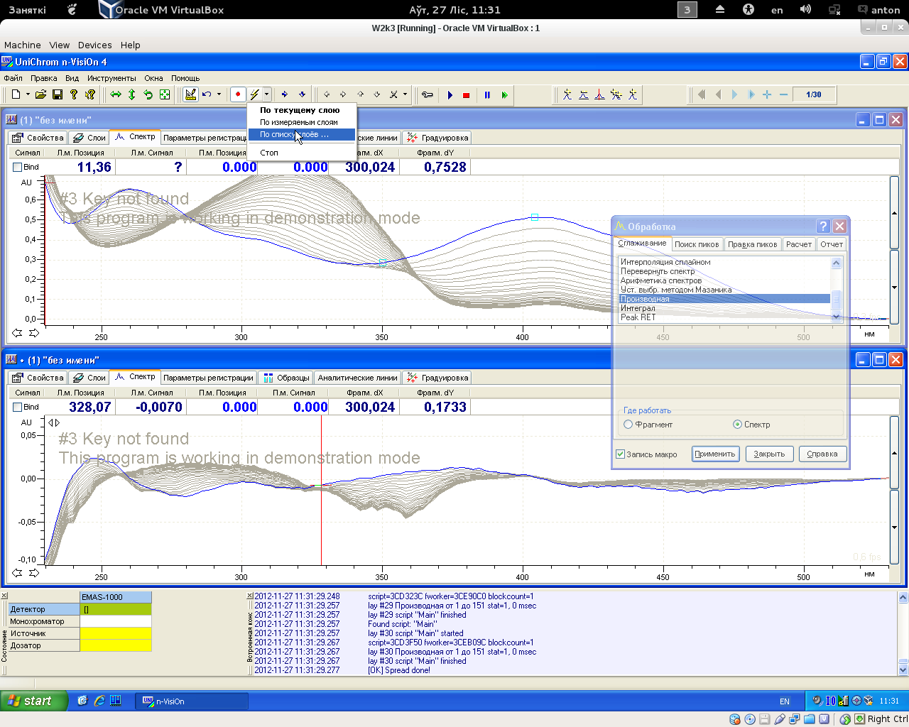

А я так могу
Slawa
Ранг: 323
27.11.2012 // 20:31:12
UniChrom пишет:
А я так могу
А я уже костыли в матлабе сделал.
