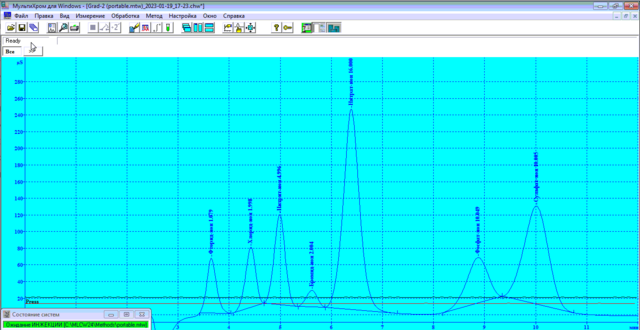

PS. Скрин одной из полсотни хроматограмм при градуировке. Просто.

Разметка пиков у вас неправильная. Тут нужно проводить общую базовую линию для неполностью разделенных пиков и проводить вертикальную разделительную линию из минимума между пиками.
