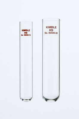

Ранг: 4485
14.08.2011 // 23:10:24
Glass Centrifuge Tubes
Оно?

14.08.2011 // 23:30:36
Дмитрий (anchem.ru) пишет:
Оно?
Вот эти, пишут, держат до 13100 g:
// www.krackeler.com/products/1378-Centrifuge/11264-High-Strength-Centrifuge-Tubes.htm
