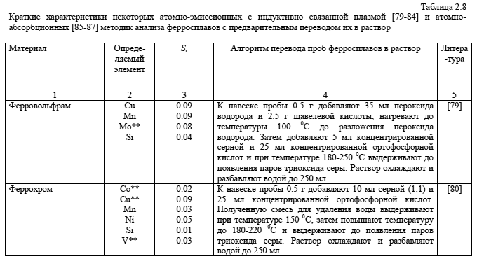

Ферросплавы, как и многие другие порошкообразные объекты анализа, достаточно успешно и с хорошими метрологическими показателями можно анализировать различными способами атомной эмиссионной спектрометрии после перевода проб в раствор (табл. 2.8).

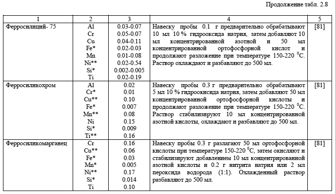

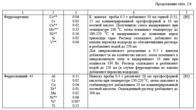

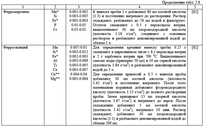

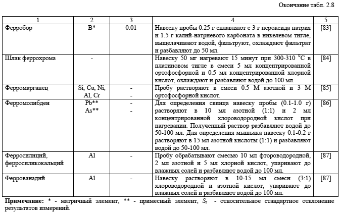

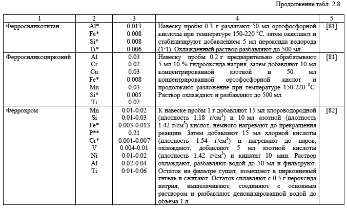

Из данной таблицы видно, что при переводе проб ферросплавов в раствор нашли применение две основные схемы разложения:
- с помощью смесей минеральных и органических кислот [79-82];
- с помощью различных плавней с последующим выщелачиванием полученного плава [82, 83].
В некоторых случаях ферросплавы перед кислотным разложением предварительно обрабатывают щелочами [81] или наоборот после кислотного разложения нерастворенный остаток доплавляют с пероксидом натрия [82].

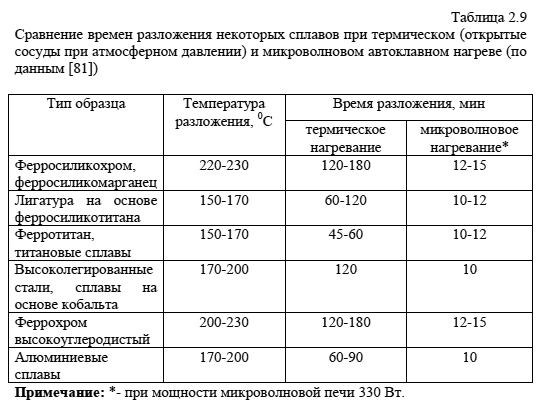

Ситуацию можно несколько улучшить, используя автоклавный способ разложения проб при повышенном давлении и температуре с резистивным или микроволновым нагревом [88, 89]. Например, при использовании автоклавного микроволнового нагрева затраты времени на растворение ферросплавов в некоторых случаях удается снизить в 5-15 раз по сравнению с обычным термическим нагреванием в открытых сосудах (табл. 2.9). К достоинствам автоклавного способа разложения нужно отнести также минимальное количество используемых реактивов и, как результат, уменьшение внесенных загрязнений и улучшение пределов обнаружения элементов.
