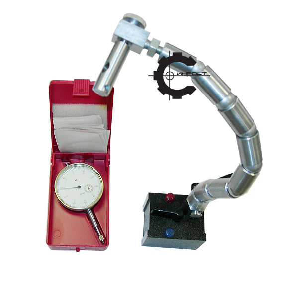

Господа, может кто знает как устрона гибкая стойка типа МС-29 Для крепления индикатора. Каким образом фиксируется гибкий стержень, как работает магнитное основание. буду благодарен за любую информацию

Например:
Стойка магнитная гибкая типа МС-29 предназначена для установки на ней измерительных головок с ценой деления 0,01 мм и более. Закрепляемая в стойке измерительная головка может занимать необходимое положение без перемещения стойки. Конструкция позволяет применять её для задач, недоступных для жестких стоек. Магнитное основание позволяет устанавливать стойку на наклонных и вертикальных плоскостях без дополнительного крепления. Высота колонки не менее 360 мм. Диаметр отверстия под измерительную головку 8 Н8.

Но чисто случайно ответить могу, недавно менял тросик у подобной стойки. Корейская, правда.
На фотках устройство достаточно хорошо видно:
Что не видно - магниты. Они управляются рычагами на основании и в основе хобота.
Если надо зафиксироваться, то соответствующий магнит приближается или к стальной поверхности, на которой стойку устанавливают, или к торцу детали в основании хобота.
Еще - у той стойки, что я чинил, через весь хобот пропущен тросик. Полиамидный. Он не дает конструкции рассыпаться при отсоединении магнита.
Самое главное - сталь весьма и весьма. Инструментальная нержавейка, которая хорошо магнитится и практически не держит остаточный магнетизм.
