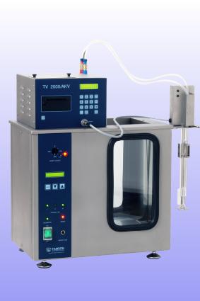

Редактировано 4 раз(а) Снимок у Вас не слишком качественный, похоже, что держатель из эластомера. Ежели нет, то в любом случае придется как то фиксировать в этой «пробке» вискозиметр. Я так понимаю, вместе с вискозиметром она должна вставляться в гнездо крышки вискозиметрической бани. Размеры ВПЖ могут к ней не подходить, так как ГОСТовский ВПЖ не является полным аналогом Уббелоде. Заодно Вы в этом убедитесь когда попытаетесь ВПЖ запихнуть в стандартное отверстие оставленное для вискозиметра в крышке бани. Все известные мне по эксплуатации западные приборы имели или самодельные крышки бани, или «дорабатывались» умельцами под размер ВПЖ. Правда, существует еще один вариант установки вискозиметра в баню – съемная крышка и автоматический анализ. ![]() Но, похоже, это не Ваш случай. Дело с таким прибором пару лет назад имел. Случай был клинический. Умельцы отключили всю сгоревшую электронную требуху прибора и оставили работающими мешалку и лампочки на передней панели. Я долго пытался тыкать в кнопки, пока не вскрыл панель и не увидел скрутки проводов щедро замотанных изолентой. ![]() Гигантских размеров циркуляционный криостат от той же фирмы тарахтел полтора часа, но так и не набрал температуру на десять градусов ниже комнатной (жарко у нас летом). Как лаборанты что то умудрялись намерять в этих условиях (отключенное термостатирование бани и неисправный внешний охладитель) – для меня загадка. Еще большая загадка – на кой закупаются по немыслимым ценам приборы, имеющие при приличных габаритах саму баню, практически, под один вискозиметр, да еще и не ГОСТовский. Имеются же свои ТЕРМЭКС и ЛОиП, выпускающие приборы вполне современные (не стыдно забугорью показать), удобные и надежные. И, не последнее дело, не имеющие проблем с внесением в реестр, методиками поверки и т.д. Вопрос, впрочем, риторический. ПС Поскольку был повод (Ящерица получила парочку новеньких ВИС-Т) порылся в теме про термостаты. И я еще называл их избыточно громоздкими! Да по сравнению с тем, что означен в этой теме – вполне себе компактненькая штучка. |
