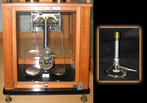

Да погодите Вы оформлять Сначала познакомьтесь с предметом, я серьезно. Иначе есть вероятность, что задокументируете, в том числе и для проверяющих, неправильную работу
Вот такие весы:
Вообще не калибруют
И следует понять, почему.
Разновес для них не как у ВЛР-200, а вот такой:
Кроме граммовых гирь, в этом наборе есть и милиграммовые, до 10 милиграмм. Однако кроме гирек есть и рейтер - (даже два - в круглом гнезде справа). Рейтер - тоже 10 милиграмм. Но его не на левое блюдо ставили, а на коромысло:
Тут он установлен в середине шкалы, на нуле.
Погрешность взвешивания на подобных весах определяется погрешностью разновеса. Потому что кроме обычного взвешивания, существуют и другие способы.
Я не буду излагать теорию взвешивания... получится перепев Карузо, не хочу портить Вам радость знакомства с ней
Все прекрасно, но на таких весах взвешивать - очень медленно. В несколько раз медленнее, чем на ВЛР-200... и не потому, что весы - периодические, а потому что все значащие цифры в массе получаются реальным уравновешиванием.
А взвешивая на ВЛР-200, уравновешиванием получаем целые граммы - из штатного разновеса и десятые грамма - из встроенного.
Вот чуть более продвинутые:
Наблюдают стрелку через микроскоп, однако деления пока не именованные. Не соответствуют ничем.
Потом для удобства заменили микроскоп на вейтограф и поняли, что лучше двигать шкалу, а не стрелку. И последние два знака лучше получить не перемещением рейтера, а отсчитать по шкале.
Для этого сделали регулируемую и чувствительность весов. Об этом есть в методике Спектра.
И появились классические апериодические аналитические весы, вот такие, со шкалой в +/- 10 милиграмм:
Подобные весы следует проверять 10 милиграммовой гирей. А все остальные погрешности - из разновеса. В том числе и внутреннего.
Для удобства растянули шкалу в 5 раз - не от минус 10 до плюс 10 милиграмм, а от нуля до 100. И тогда появилась возможность убрать еще 4 гирьки. Весы могут быть внешне совершенно похожи. Вот такие весы того же производителя:
Это - полный аналог ВЛР-200. И их проверяют 100 милиграммовой гирей.
Вот сайт, с которого брал картинки: stanton-instruments.co.uk Там еще интересные модели есть.
