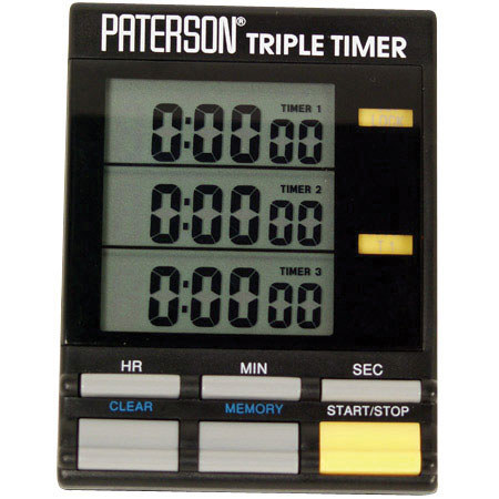

И вообще, хотелось бы в качестве таймера что такое вот иметь под рукой
А вот секундомер лучше держать в руках, чтобы, глядя на параметр, нажимать кнопку на ощупь.
