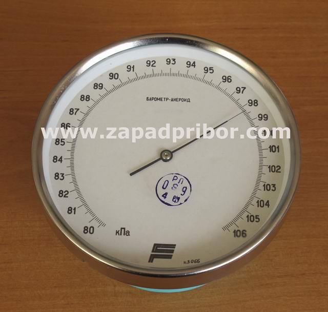

Десятая доля ртутного столба дает только вот такой:
Я имею ввиду - правильная десятая доля.
24.08.2010 // 21:28:18
Непонятно вышло.
Правило такое - снимаем отсчет, как записано. Раз в паспорте - точность до половины деления, то снимаем с точностью до 0.05 kPa Цена деления этого прибора - 0.1 kPa, но он без зеркала:
так что это оправдано. Было бы зеркало, можно было бы снимать до 1/3...1/5 деления.
